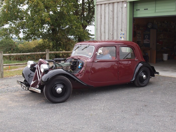

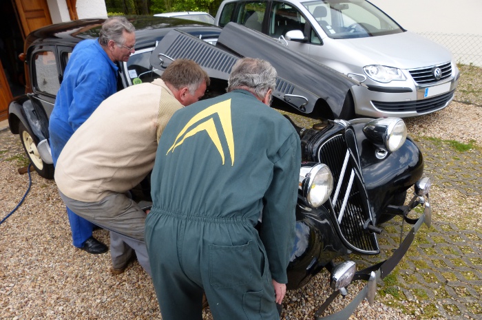

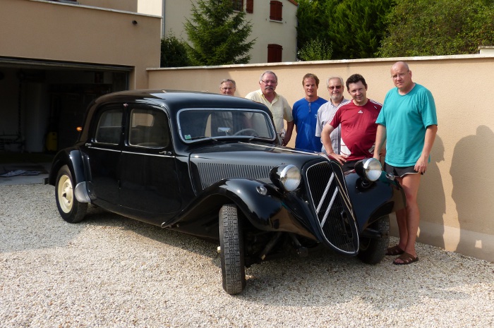

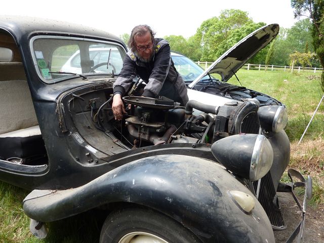

Samedi 13 juillet dès l'aube (vers 10 heures) à cause de la chaleur, toute une équipe de vaillants Tractionnistes s'est rendue chez Gladys et Thierry. Effectuer le diagnostic de l'état de la voiture, une 11 B de 1955, constituait l'objectif principal de la journée. Thierry, Jean-Pierre, Hervé, Guy (le matin), Philippe, Dany et Pierre se sont attelés à cette agréable et considérable tâche dès le « café-croissants » avalé. La voiture est globalement en bon état, mais quelques détails restent à régler.
Avant tout démontage, nous démarrons le moteur qui montre des problèmes d'allumage. Les avis sont partagés, mais après les vérifications de rigueur, bougies, vis platinées, une simple rotation de la tête d'allumage rend le régime plus stable au ralenti et en accéléré. Premier problème rapidement résolu... la suite se révéla moins simple.
Alimentation en carburant : malgré les apparences, les durites d'alimentation qui paraissaient saines se sont révélées assez poreuses pour que le carburant ne vienne plus en quantité suffisante en montée de régime. Panne impossible à détecter au ralenti ! Nous avons donc finalement changé toutes les durites et vérifié la bonne qualité des parties rigides des tuyaux d'alimentation.
Freinage : une fuite importante dans le tuyau qui passe sous la voiture, dans le logement triangulaire du dessous. Heureusement Thierry avait tout prévu, nous avons changé ce tuyau et la pression dans le système de freinage s'est révélée suffisante pour un essai sur route, en toute discrétion bien entendu, vu l'absence de contrôle technique récent.

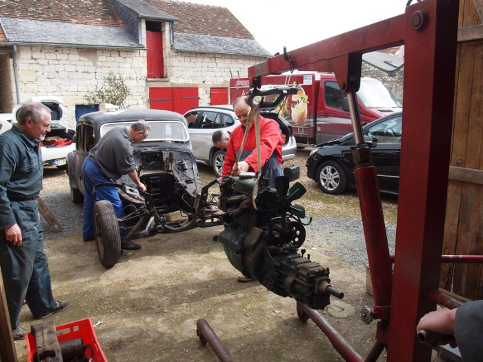

Dimanche nous nous sommes retrouvés autour de la Traction 11 B de 1938, d’Emmanuelle et Hervé.
Emmanuelle avait prévu un atelier cuisine pour les épouses qui avaient pu se joindre à leur mécano de mari. Ainsi, Emmanuelle, Martine et Brigitte ont pu confectionner un menu diététique de grande qualité qui fut très apprécié de tous. Après l’accueil café croissants habituel les mécaniciens commencèrent le travail de démontage de la Bête. Guy Froget, Guy Millet, Dominique, Jean-Pierre, Hervé et Pierre ont tous trouvé de quoi s’occuper avec le soutien de Sébastien, un jeune ami de la famille passionné par les voitures anciennes. Occupé par ailleurs, Philippe nous a rejoints à 12h30… l’heure de l’apéro !

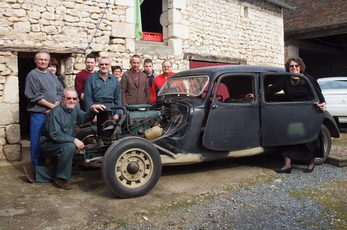

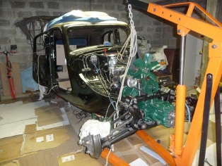

Comme dit Dominique, il y a souvent plus de monde pour démonter que pour remonter. Les précautions habituelles ont bien été prises, photos avant le démontage, étiquetage des boites de pièces et boulons. Sortir le moteur (que nous avons fait tourner avant d’y travailler) fut rapide et aisé. Il s’agit d’une 11 B, et comme chacun le sait, désengager les sorties de boite des arbres de transmission est d’une grande simplicité, grâce aux 6 cm de plus de chaque côté par rapport à une BL.
L’enlèvement du ciel de toit a permis de « libérer » 7 ou 8 cadavres de souris complètement desséchées. C’est assez habituel d’en trouver également dans les sièges.
Nous nous sommes séparés en fin de journée avec le sentiment d’avoir bien travaillé, avec les promesses de se retrouver pour le remontage.

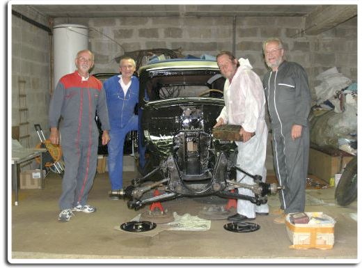

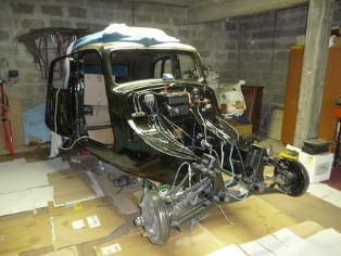

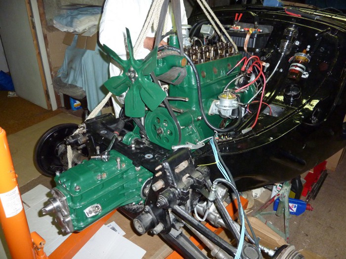

Montmorillon, cité de l’écrit est aussi la commune où réside Dominique.
Nous avons déjà réalisé des journées techniques dans son garage, mais celle-ci a revêtu un caractère particulier puisqu’elle représente une étape capitale dans la vie d’une voiture ancienne et de son heureux propriétaire : la remise en place du moteur !
Les photos montrent que notre hôte a à cœur de monter des éléments quasiment neufs ou qui en ont l’apparence. Aucun écrou, aucune vis ne seront remontés sans être passés à la brosse plastique, moins agressive que la brosse métallique, et à la machine à polir pour lui redonner l’éclat du neuf.
L’examen attentif des photos permettra de confirmer cet aspect des pièces.

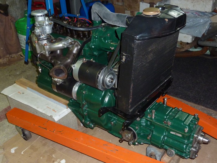

Puisqu’il s’agit d’une 11 BL, nous avons eu d’énormes difficultés à réaccoupler les sorties de boite de vitesses (heureux propriétaires de 11 normales, appréciez à leur juste valeur ces 6 cm dont vous disposez de chaque côté de la boite !).
Mais il en faut plus pour décourager les Tractionnistes chevronnés que nous sommes.
Quelques essais infructueux dus à un calage imprécis de l’allumage ont précédé le ronronnement mélodieux de ce moteur que nous n’avions jamais entendu.
La joie immense de Dominique en entendant ce chant de Traction a fait disparaitre le souvenir des difficultés que nous avons eues au remontage. Il faut quand même citer les premiers crachats sortant avec véhémence du tuyau d’échappement que nous avions partiellement remonté en le dirigeant vers le haut, sans parler des explosions malencontreuses dues au mauvais réglage de nos premiers essais.
Maintenant nous aurons une Traction de plus pour accompagner nos sorties, mais quel travail.

Moteur comme neuf !

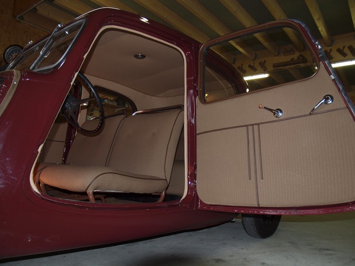

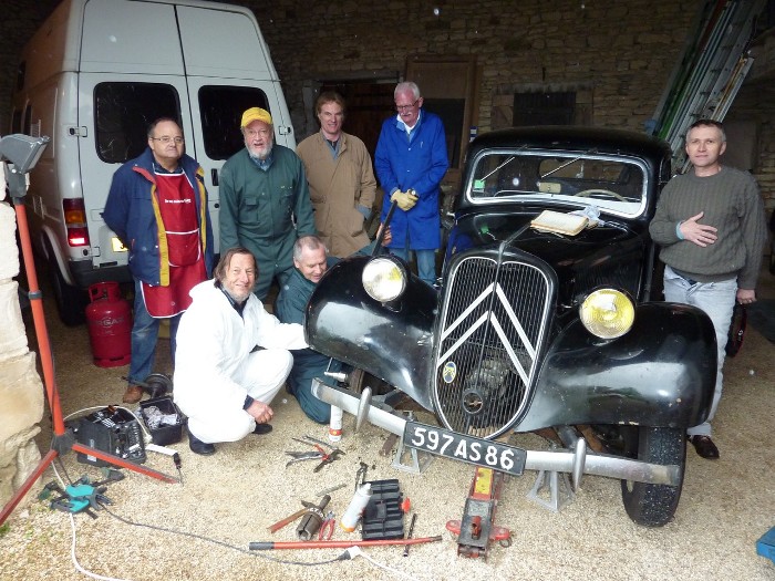

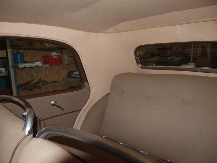

Nous nous sommes retrouvés, Philippe, Dominique et moi chez Guy autour de sa 7 C de 1935, récemment restaurée intérieurement.
Le travail de sellerie est de très grande qualité et l’origine a bien été respectée, comme on peut le constater sur les photos. Le style de la garniture intérieure des portes est rare, et les anciennes ont servi de modèle.
Nos sincères compliments à cette spécialiste poitevine de restauration des intérieurs de Traction, et aussi d’autres véhicules, anciens de préférence.
Plusieurs problèmes nous ont été soumis par Guy :
- Boîte de vitesses dont la seconde saute
- Essuie-glaces au fonctionnement aléatoire
- Jeu dans la direction.
Le problème de cette seconde qui saute dès que de la puissance est demandée est connu, et nous n’avons pas pu le résoudre malgré nos tentatives de réglages en longueur des tringles de commande de boîte.
Sur les modèles suivants les ingénieurs de Citroën ont ajouté un système simple qui empêche les vitesses de sauter tant que le débrayage n’est pas enfoncé à fond. Nous allons donc faire une entorse à l’origine et équiper la boite de Guy d’un couvercle « nouvelle conception ».

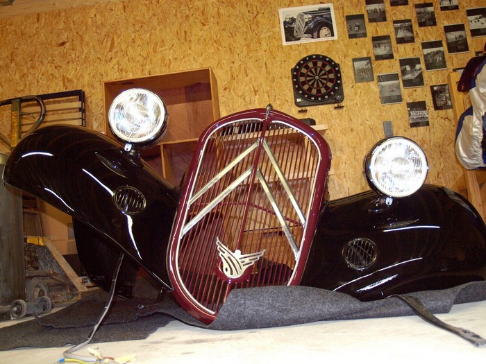

Sur la 7, les essuie-glaces sont situés en haut. Nous prenons d’infinies précautions au démontage pour ne pas salir l’intérieur tout beau tout neuf. Après de multiples essais et réglages, le mécanisme s’avère convenable. Mais les balais neufs achetés par Guy ont une telle force d’appui sur le pare-brise que les axes d’entrainement des balais tournent fous, malgré les serrages intenses que nous leur imposons. Evitant le risque de casser les axes qui présentent des signes de grippage, nous décidons d’acheter des balais présentant des forces d’appui moindres.
Sur route à grande vitesse (85 à 90) le jeu important dans la direction devient dangereux. Il ne provient pas du renvoi d’angles au niveau du pédalier, mais du boitier de direction proche du radiateur. Sur ces modèles de Traction, la direction n’est pas encore à crémaillère. Après consultation des diverses revues en notre possession et ne trouvant rien concernant le réglage du jeu, nous appelons Internet au secours. Le téléchargement d’un schéma explicatif sera le bienvenu. Une rondelle d’épaisseur convenable ajoutée dans le haut du boitier réduit un peu le jeu sans le supprimer. Les rotules de direction présentent elles aussi un jeu non négligeable.

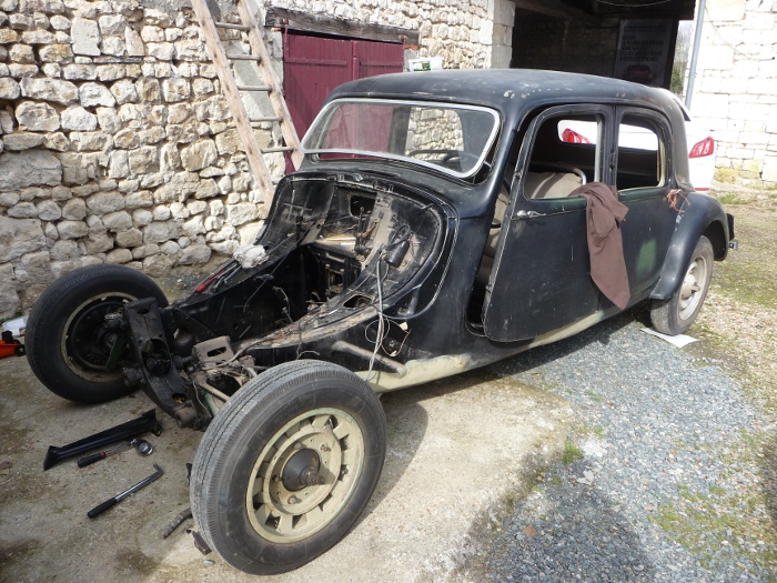

Pour résoudre ces questions, nous avons démonté l’ensemble ailes, phares, calandre, ce qui fait que nous avons laissé la Traction dans un état qui ne lui permet plus de rouler !
Guy ne nous en veut pas pour autant, il en profitera pour effectuer quelques autres travaux pendant l’hiver et nous lui avons proposé de venir l’aider au remontage qui ne peut se faire seul.

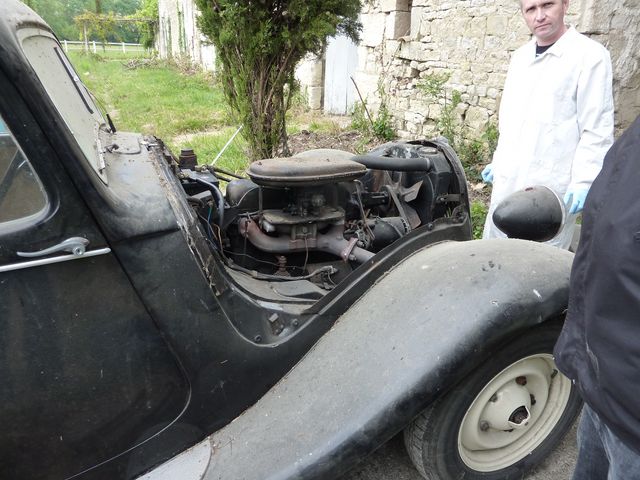

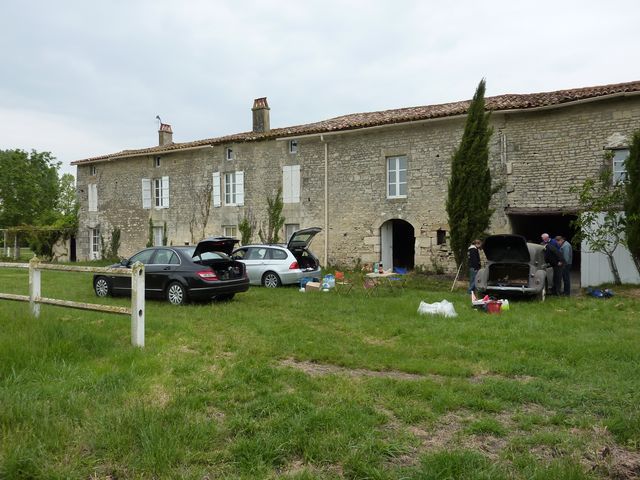

Nous étions six au départ de Poitiers (Andrew, Laurent, Michel, Pascal, Philippe, Pierre) ce samedi 15 mai pour deux missions importantes :
- redémarrer une Traction
- voir une 11 A à vendre.

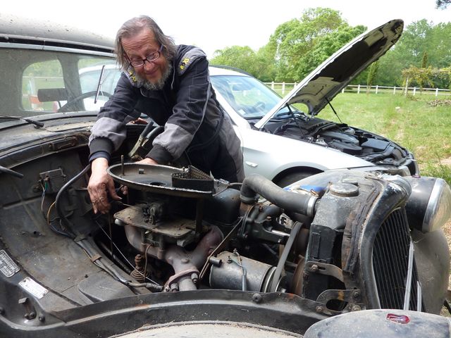

La première, une 11 BL 1953, n'avait pas tourné depuis environ quatre ans, mais elle était dans une grange saine, avec de l'antigel dans le moteur, de l'huile et aussi du carburant avec additif !
Tout ce qu'il fallait pour que l'opération de redémarrage soit possible grâce aux compétences nombreuses et variées de l'équipe que nous étions. En fait, c'est surtout Michel qui s'est occupé de changer les bougies par des neuves (trouvées dans la Traction après une fouille minutieuse !), de vérifier la bonne arrivée du carburant, et de régler l'allumage légèrement décalé.
Le sourire édifiant de Servane, (propriétaire de la Traction) quand le moteur a redémarré a été notre principale récompense de cette demi-journée. Elle est devenue bien entendu membre de la Traction Universelle Poitou-Charentes dès cette journée.
Encore une Traction sauvée de la triste et dégradante obscurité d'une grange !

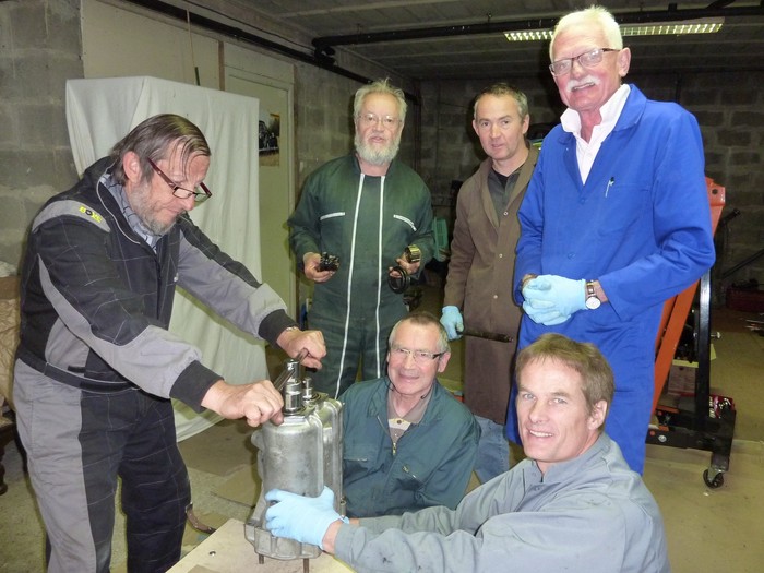

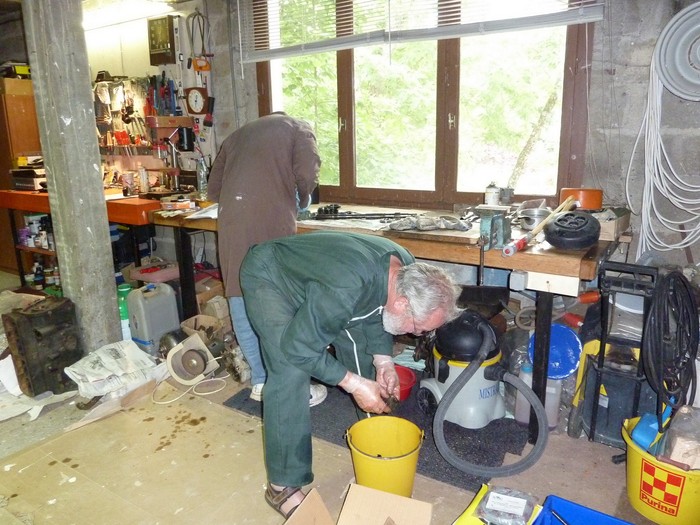

La boîte de vitesses assez ancienne et surtout très oxydée au niveau de la cloche d'embrayage a nécessité l'intervention de la disqueuse pour « démonter » l'assemblage cannelé et permettre de désassembler la cloche et la boîte.
La suite du démontage ne pose pas de problème, il « suffit » de suivre les indications du dictionnaire des réparations.
C'est là qu'on constate qu’avec du 6V, la moindre imperfection coûte cher.
Cosses de batterie, coupe-batterie, mauvaise masse, sont autant de sites où s'évaporent les Ampères et les Volts pour ne pas aller jusqu'au système d'allumage. Il faut dire que le démarreur en pompe pas mal de son côté.
